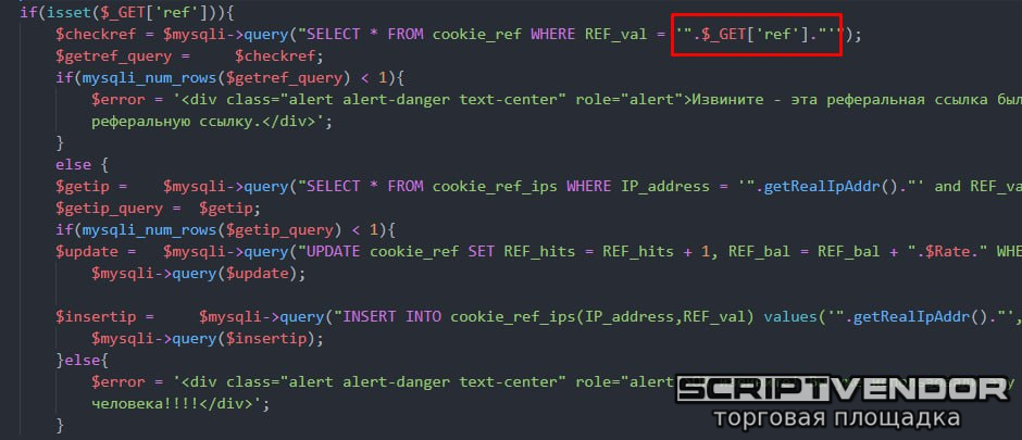

на главной уязвимость sql инъекции, входной параметр ref= не фильтруется
Еще есть потенциальная дыра при входе в админку, там стоит Header(location) -> редирект.
